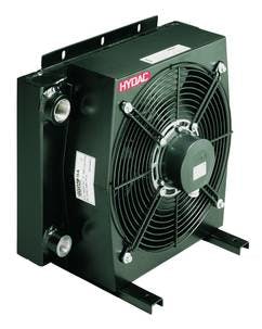

Enfriamiento por Aire
Figura 3: Intercambiador aire - aceite.
Cuando se tiene la opción de remover el calor a través del aire circundante, se utiliza un intercambiador como el mostrado en la Figura 3. A pesar de que irradia calor hasta un punto, también se le conoce como radiador en vez de convector. El mismo remueve calor por convección y se rige bajo la misma ecuación de calor indicada anteriormente para calcular su comportamiento.
El aceite caliente pasa a través de los tubos y turbulantes ayudan a romper con el flujo laminar para así promover una transferencia de calor eficiente desde el fluido hacia las paredes del tubo. El metal utilizado en la fabricación de este tiene una alta conductividad térmica.
El aire estancado alrededor del tubo representa un problema al querer aumentar la transferencia de calor. El aire es un mal conductor y tiene una resistividad térmica relativamente alta, lo cual limita la transferencia de calor. También depende por supuesto de si el flujo es laminar o turbulento.
Al igual que con los intercambiadores de tubo, el aumentar el área efectiva de transferencia de calor, aumenta la capacidad del intercambiador. Aletas físicamente pegadas al tubo, aumentan el área de superficie y ayudan a romper con el flujo laminar del aire.
